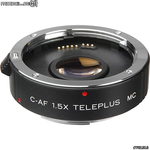

DSLR部分,機身特性就不必多講了,鏡頭部分則看拍照的需求,筆者是會準備廣角、望遠以及微距離三款鏡頭為基本,另外也會準備增距鏡來應付更遠的主題。
▲Kenko 1.5倍增距鏡,也是筆者此次拍攝所使用的增距鏡,以應付更遠距離的蓮花拍攝之用。

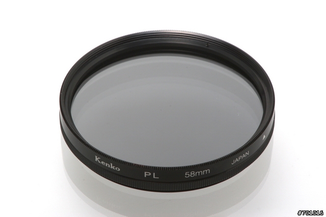

4.偏光鏡:降低水面或是葉子反光,增加層次感。筆者習慣都會加上一片偏光鏡來拍攝。

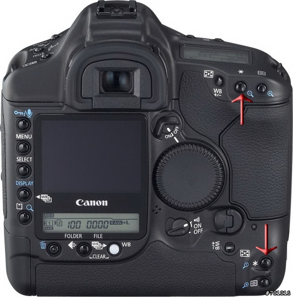

筆者解決的辦法就是回到之前的測光點,半按下快門後,再按下相機上的「*」的符號,或是AEL(曝光鎖定)不放,接著才是重新構圖。
▲箭頭處為曝光鎖定的按鈕

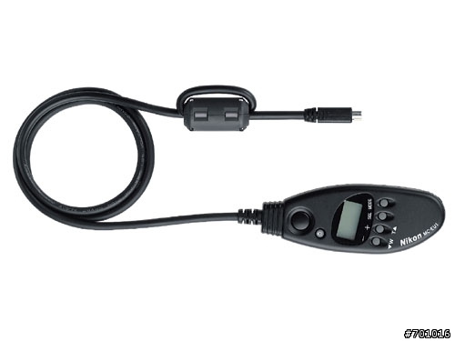

▲不論是線控或是無線遙控,都可以將手觸碰到相機機體引起的震動降至最低
圖片來源:http://www.coolpix.com.tw

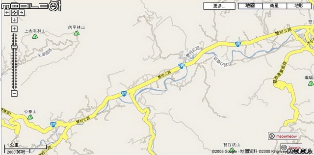

去年筆者循著台二丙線到福隆時,經過雙柑公路,路旁兩邊都是蓮花池。經詢問之下才知道,這是當地農民為了蓮子所種植的蓮花。由於就在路兩旁,加上道路寬敞方便停車,且種植的面積頗大,是筆者十分推薦的私房景點。
前往方式
不論是開車或是騎車,由台北→深坑→106縣道→十分車站前右轉台二丙線(平雙產業道路)→平雙隧道(內有超速照相),出隧道後經過幾個彎道,然後看到十分寬敞筆直的道路就可以準備停車了。這一條筆直的路不僅路況好,非台北WRC版道路,長度也夠長,不過別在此超速,有一台超速照相正等著生意上門咧。
