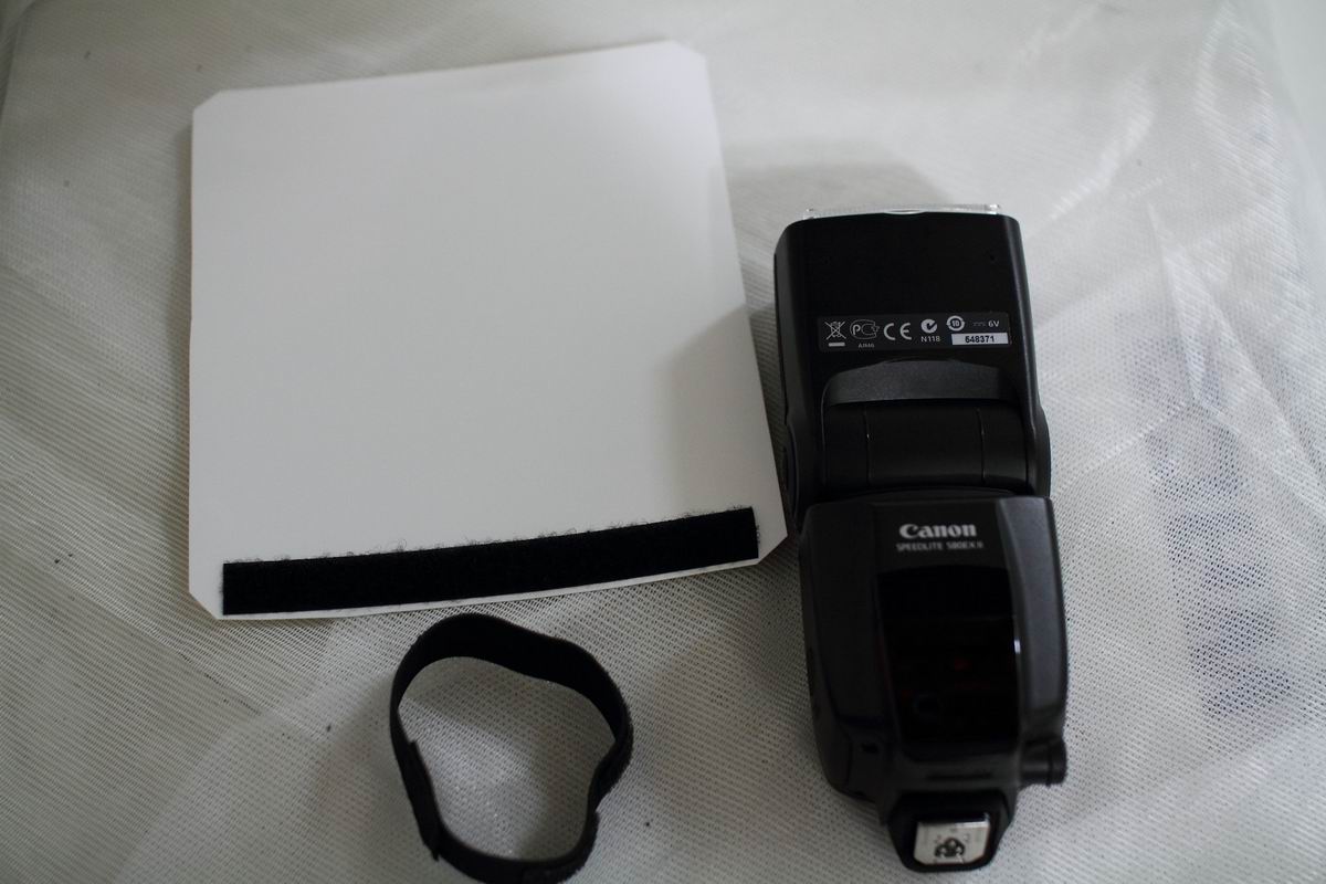

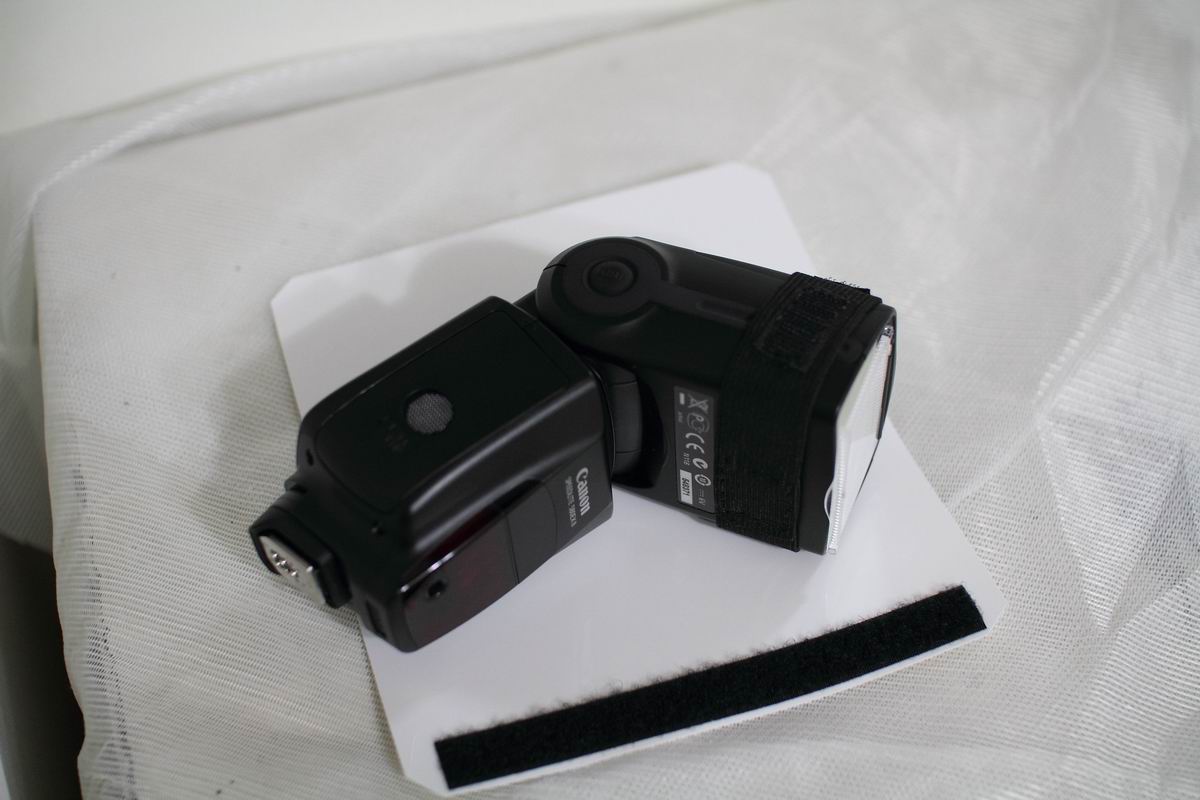

照片已經是成品了!!
容小弟多嘴解釋一下.
反光板 : 因小弟職場之便 , 隨手可得高反射的材質...
魔鬼氈 : 10元
寬板鬆緊帶 : 10元
黑色針線 : 1元
1. 剪適當長度的鬆緊帶(套上閃燈頭,不能太緊,當然更不能鬆鬆的)
2. 逢起來 (如圖所示 )
3. 再把魔鬼氈貼到你想貼的位置 (應該就是那2-3面)
4. 再把魔鬼氈根鬆緊帶逢好
PS. 光這四個動作 ; 一個小時就不見了!!

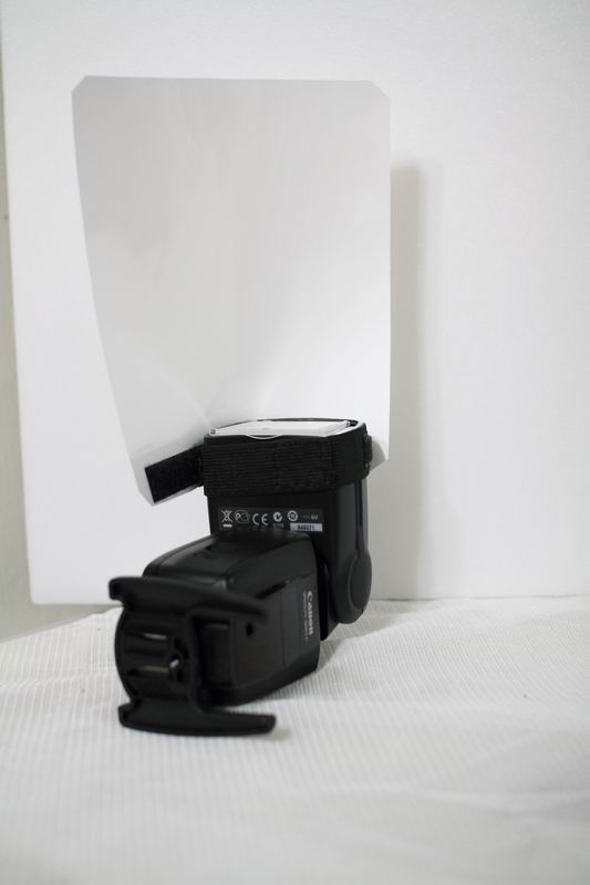

換各角度在看一下

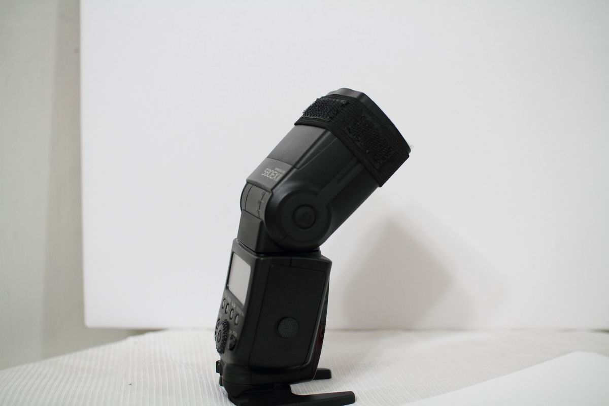

將鬆緊帶套上閃燈後,就是這個樣子~~

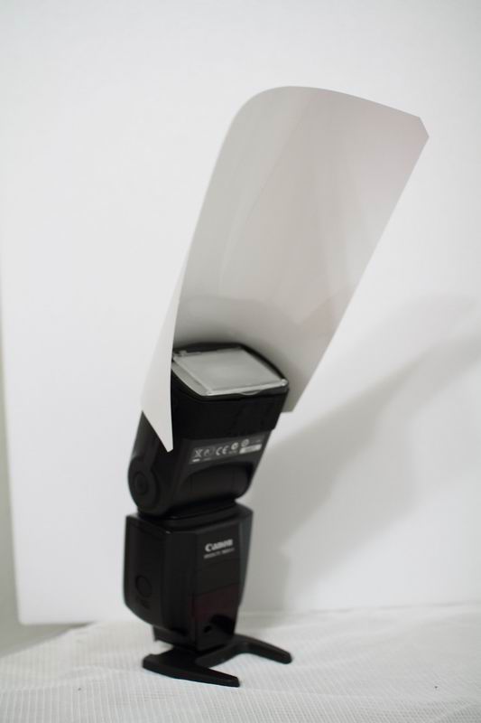

最後將反光板貼上魔鬼氈後,組裝完成!!
很威吧!!!
當然,580閃燈頭不能甩尾啦,直幅拍攝時,都是我們大伙兒的痛阿!!
輕輕轉一下鬆緊帶...呼呼~~看到了吧!!

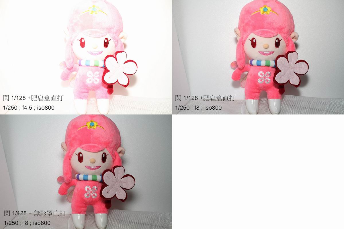

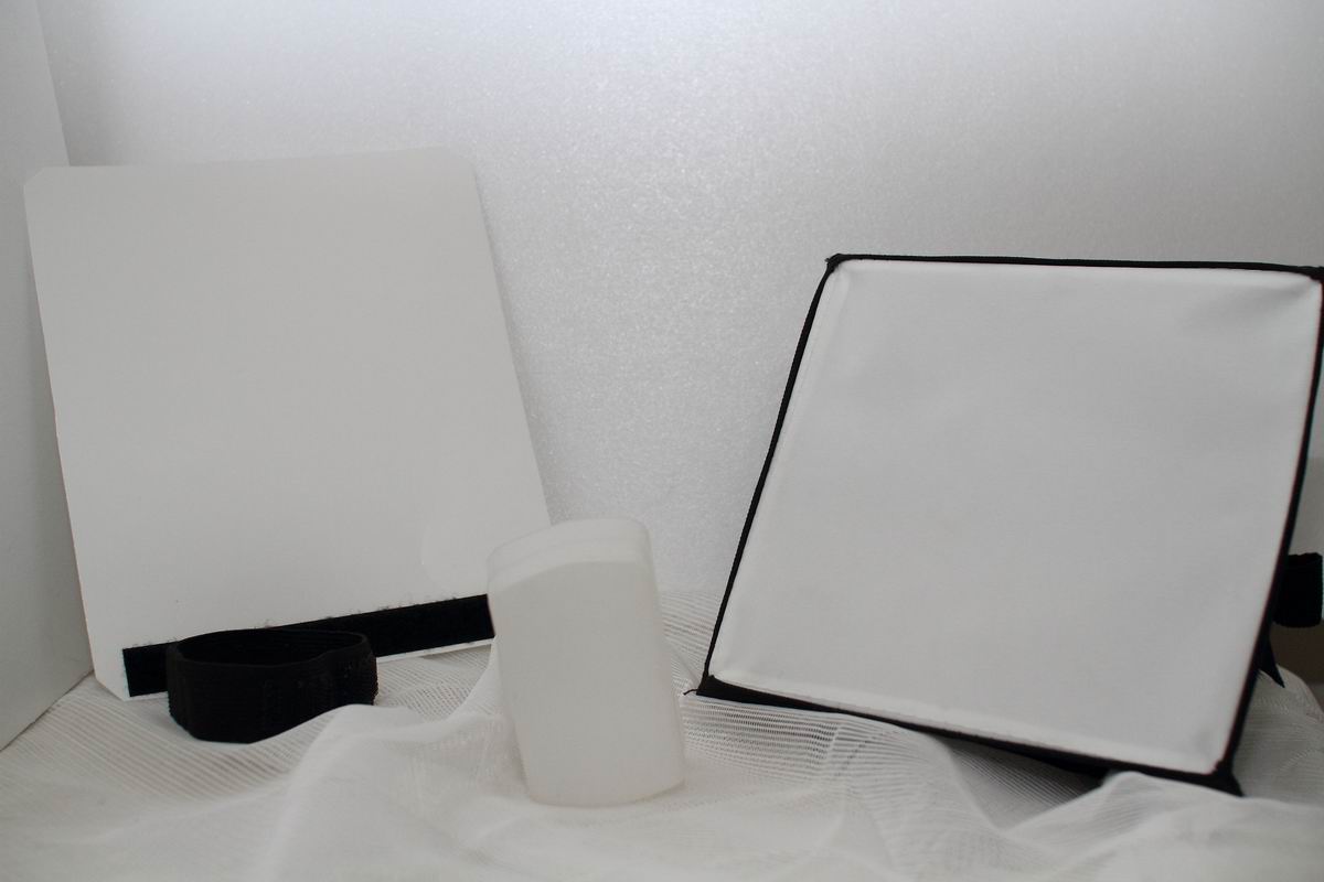

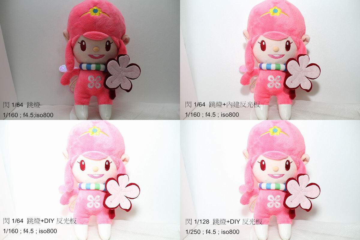

以下是測試照片區~~
報名的選手有 :
閃燈跳燈
閃燈內建反光板
肥皂盒
柔光罩
照片 1
照片 2
SO ~~ 寫到這邊 , 差不多該下個結論了!!
1. DIY 的反光板 , 確實比內建的效率高出許多 !! 光強度也感覺較為柔和些!
2. COST 非常低 !! 20元有找!!
3. 無影罩的效果對小弟來說,好像比較好一些 !! 不過忘了用同樣的參數做比較 !! (下次奉上)

有創意 但反光板的材質似乎太硬了些
