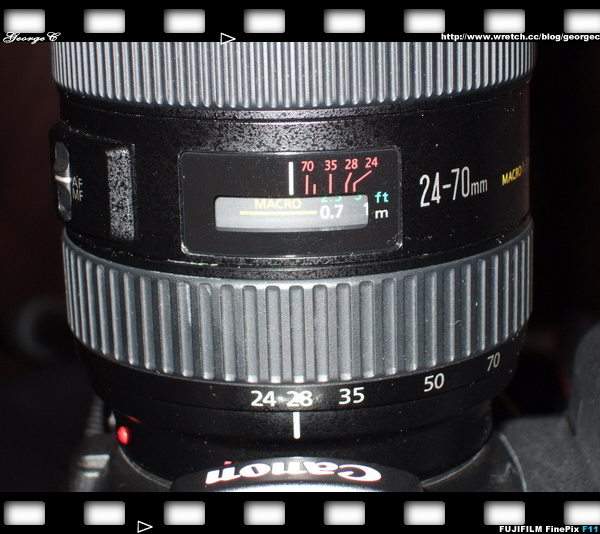

如果要用上面這個公式來拍攝,那麼是不是需要每次都要帶尺量攝影者和被攝者的的距離呢?不用這麼麻煩,因為鏡頭上就會告訴你啦!如下圖:
圖上是不是有一個相機上的對焦距離呢?上圖的情況是表示出目前的焦距是28mm,而對焦距離是介於0.7-1.0公尺之間(大概是0.8公尺左右吧!),所以只要您先對焦一下,您和被攝者的距離就出現了,再加上光圈是您調整的,利用上面的公式,很快您就可以算出需要多大的閃燈出力...當然,這還是需要練習的,只是現在各家狂推一堆先進的閃燈測光技術:E-TTL、i-TTL、P-TTL...大概用到這個的機會不多,可是在複雜光源的情況之下,手動M模式來調整閃光燈出力有時候反而會拍得比較好。
