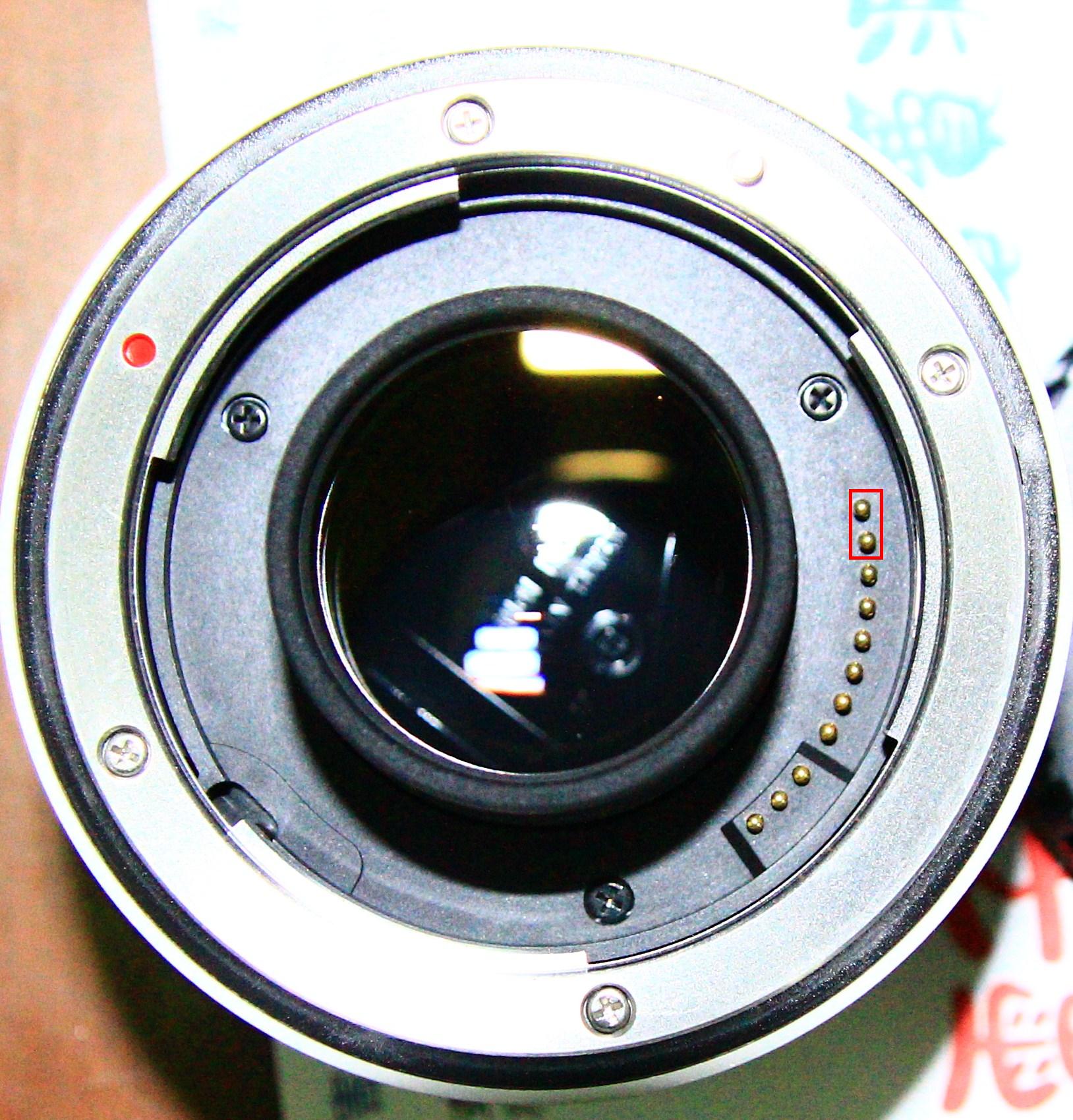

由於裝了1.4X鏡在456後
就變得不能自動對焦了
網友提出將兩點貼起來就可以自動對焦(不是貼自己的兩點喔[s:28] )
貼起來的兩點如下
貼起來後是可以自動對焦啦
但會非常非常慢
有時還會對不到焦
看來還是沒用
不過很奇怪的是貼起來後
相機光圈值變成5.6
而不是F8
這點很奇怪
要進一步的測試
4/29
經測試後發現不管貼12點,或是123點 ,都可阻絕鏡頭發現有增距鏡
機身會顯示鏡頭最大的F值(456是F5.6)
那麼問題來了 ,是否使用增距鏡的都要將此貼起來
來讓光圈可以開到最大 ?
不知是否有前輩可以解惑?
5/1
發現貼焦點後會影響對焦變很慢,即使可以使用最大光圈也沒用,另外就是EXIF值不會顯示有加增距,這樣就表示當貼起來後,相機無法認出有裝增距

這是不是因為
相機的對焦系統在f5.6以下就不能對焦(的確有的鏡頭做到f6.3還是可以af)
有人測過,f8以後合焦指示就不會動作
而把那二點貼掉
應該就是阻絕掉傳回的光圈值
讓相機繼續對焦吧
以上純屬猜測就是
