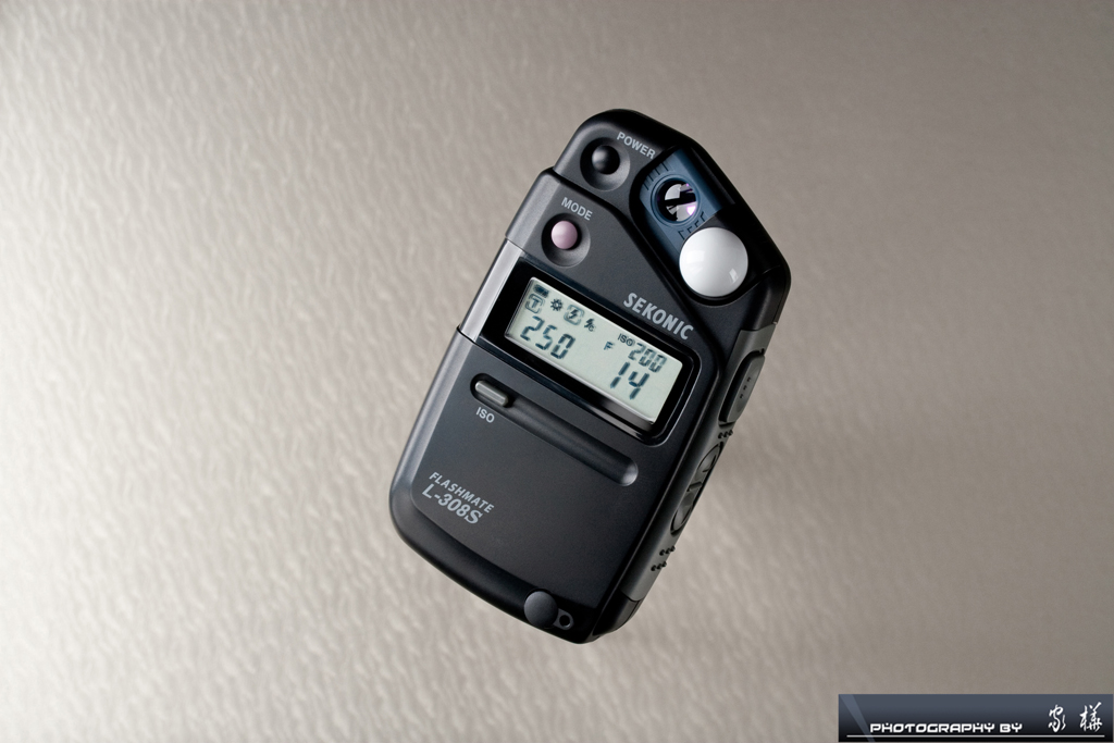

今天在次發表新的作品,
Sekonic Flashmate L-308S 測光表,
這次僅用單燈拍攝,
希望對各位攝影同好有幫助囉,[s:29]

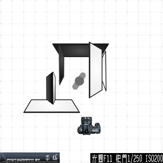

今天的拍攝物是測光表(Sekonic Flashmate L-308S)材質為橡膠、鏡面和塑膠,
拍攝用到的器具有閃燈1盞(Metz 58AF-1)
配件有自製柔光箱、反光板、黑卡、腳架、鋁泊片
相機、60mm Macro、快門線、夾子、底紙等,
拍攝主燈為左側使用柔光箱加Metz 58AF-1閃燈打光,
出力約4分之1,
右側使用鋁泊片加反光板打光,
在商品的後側和燈箱的左側使用黑卡描邊,
並在商品的前方使用鋁泊片適時的補光.
最主要是使用側光來打光,
最困難的是反光呈現效果的微調整,
(需要一直調整角度)直到滿意,
後製微調僅使用縮圖和加銳利.
以上是這一次拍攝的心得,
不足之處下次再改進囉[s:29]
如果各位大大覺得拍的好的話,就幫推一下吧[s:33]
配置圖

發表於 2011-4-23 18:37 | 顯示全部樓層
拍得好棒唷!!
有漂浮的感覺~
真讓人眼睛為之一亮啊![s:36]

發表於 2011-4-26 20:22 | 顯示全部樓層
一點小小的技巧而已,有興趣可以告訴我,我在回覆您囉^^
請問如何做到的[s:26][s:26][s:26]
 樓主| 發表於 2011-4-27 01:52 | 顯示全部樓層
要讓商品浮在空中,可以在下方使用物品架高,
最好是透光性高的,因為這樣有助於減少陰影的產生,也因為有架高商品,所以要注意商品的拍攝角度^^
