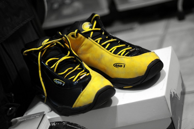

舉一張自己拍的例子,就像這樣....這是我無聊在家拍自己新買的鞋子!
這就是最簡單的,讓主體彩色背景黑白,但是有時候我會希望背景不一定要黑白,某些外拍的風格...我希望做到主體鮮豔,但是背景飽和度偏低(但是不要完全黑白)

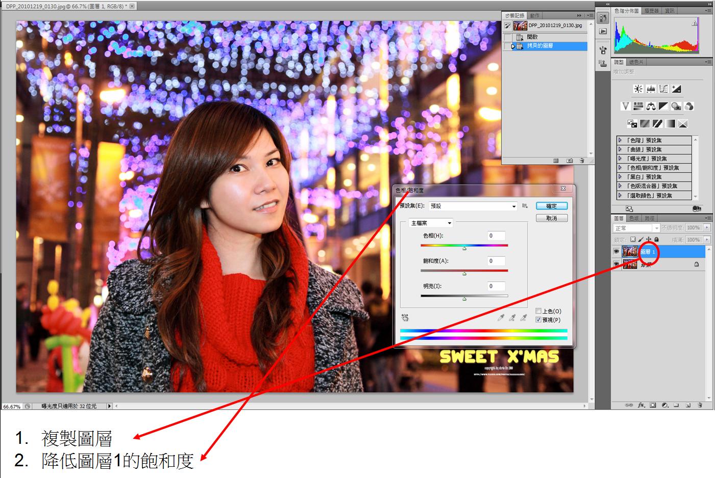

這類型的修圖其實不難
1.先在PS裡面載入圖檔,按CTRL+J新增一個與"剛剛載入"一樣的圖層(圖層1)
2.影像-調整-色相/飽和度,把飽和度提高 (調整幅度以你所想要之主體飽和度為準)
3.在圖層1上再按一次CTRL+J,新增"圖層1拷貝"
4.影像-調整-色相/飽和度,把飽和度降低 (調整幅度以你所想要之背景飽和度為準)

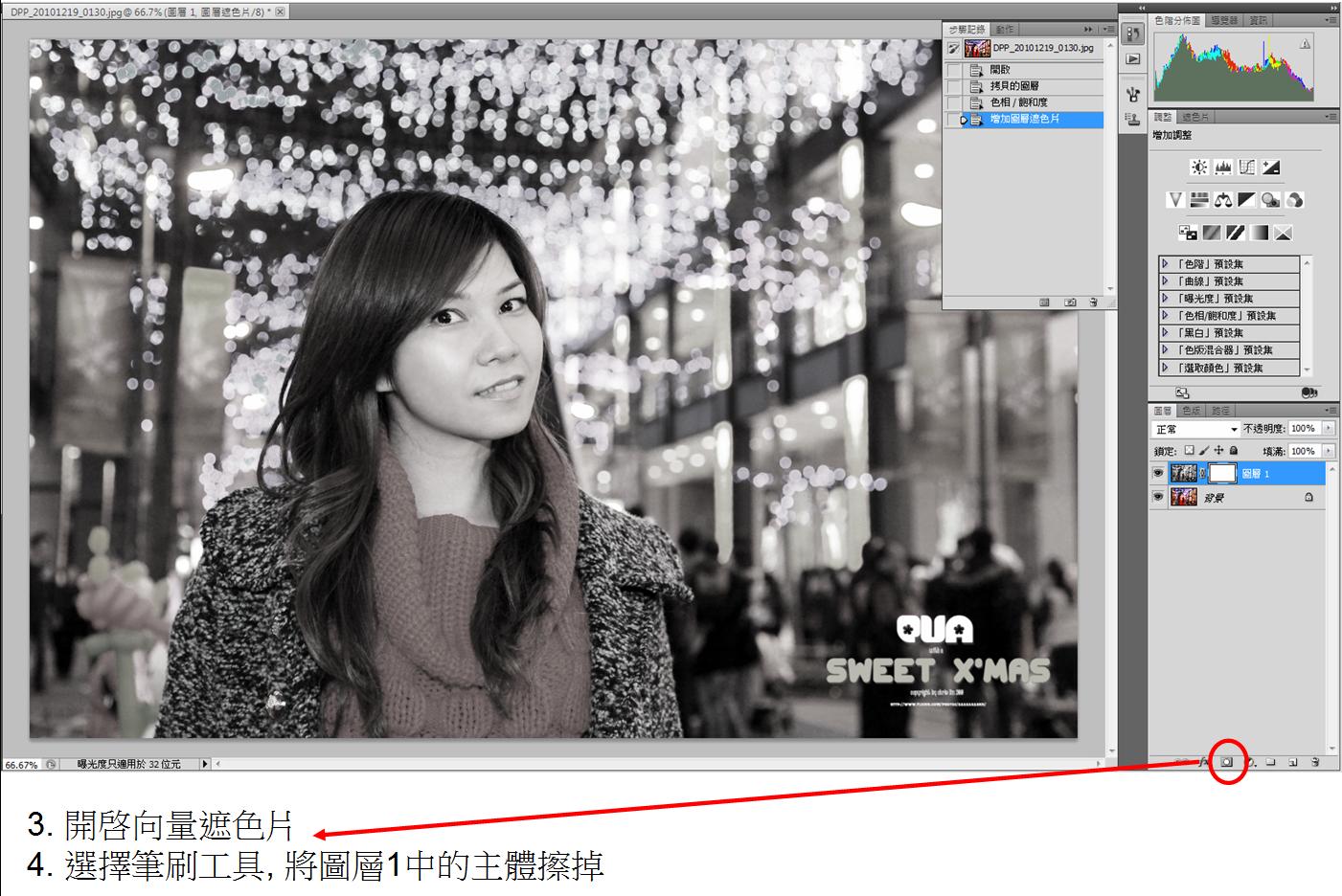

點選如圖所示之按鈕,於圖層1拷貝增加向量圖層遮色片

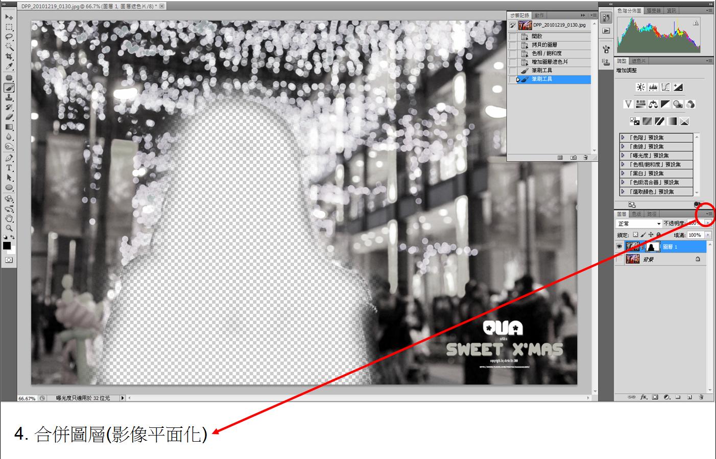

6.在最左邊的工具列中點選筆刷,並在上方的選擇欄中選擇柔邊圓型噴槍,並在旁邊的筆刷欄中選擇適當的筆刷大小

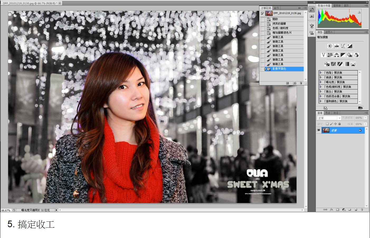

7.都點選完後開始在主體上面塗抹,塗抹完畢後即大功告成
8.最後檔案-儲存檔案
