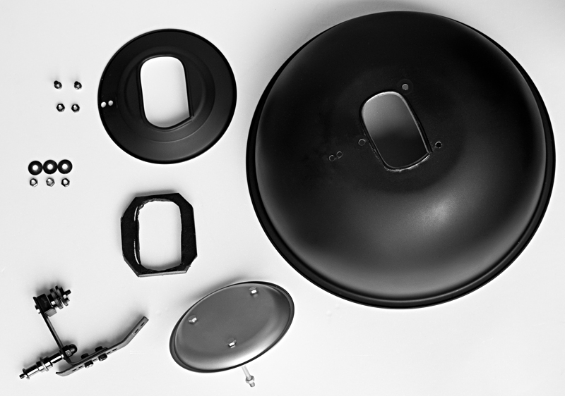

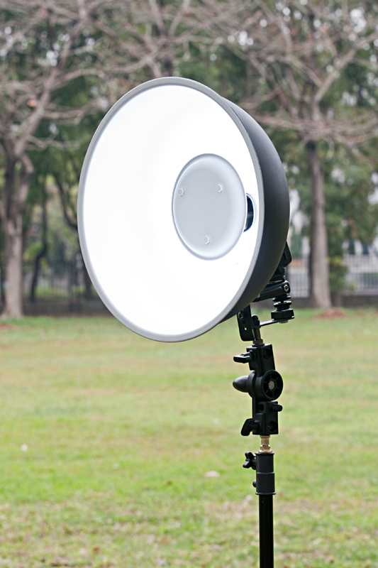

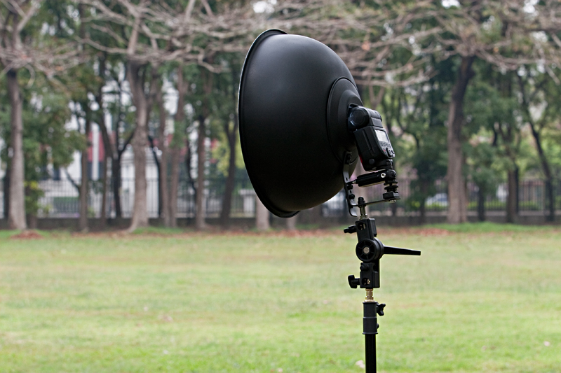

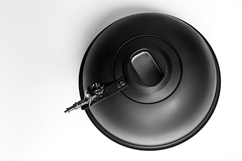

器材名稱_外閃專用雷達罩
準備材料_打蛋盆38CM_1個_260元(家裡的,不用錢)
    _菜盆20CM_1個_60元
    _淺盆16CM_1個_50元
    _扁鐵19CM_1支
    _扁鐵15CM_1支_合計50元
    _油漆黑色_1罐_60元(家裡的,不用錢)
    _油漆白色_1罐_60元
    _1/4螺孔熱靴接頭_1個_200元
    _絶緣熱靴座_1個_120元
    _一字型相機螺絲_1個_50元
    _鐵製雙公頭_1個_100元
    _泡棉_1塊_0元(友情贊助,不用錢)
    _長螺絲_3支
    _螺 帽_9個
    _短螺絲_4組
    _3/8螺帽_1個___50元有找
    _電鑽_1台(家裡的,不用錢)
    _切割機_1台(朋友的,不用錢)
    _剉刀_1支(朋友的,不用錢)
    _砂紙_(家裡的,不用錢)
    _DIY工資_無價^^
    _總花費金額_740元
    _總消耗時間_好久^^|||(找器具花了最久的時間)

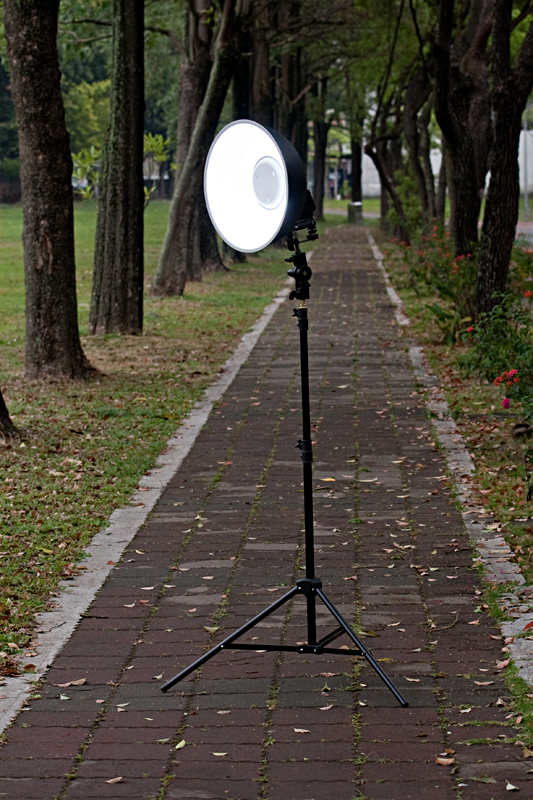

1_這是完成後的英姿
2_再來一張側面照
3_近一點的也來一張^^
4_來一個亮眼的大特寫
5_開始拍照囉(先培養一下情緒)
6_開始囉^^
7_側寫來描寫一下雷達罩的特性囉(面對燈罩時)
8_Showtimes(啫嘴巴)
9_我可愛嗎
10_最經典的梅花鹿(正宗版)
拍完了,
心得只有一個,
就是真的很好用啊^^
心裡好開心啊,呵呵
這一次的拍攝的過程很順暢,
大概只有拍了10多分鐘而已,
因為在拍的當下有在下著小小的雨,
所以就趕快拍一拍便走人了,
幸好有小浩羽的配合,
不然也不能拍到這組照片囉^^
這次的外閃專用雷達罩試拍,
效果還不錯,
只是在收集材料時,
花了好多的時間,
還好成品,我很滿意^^

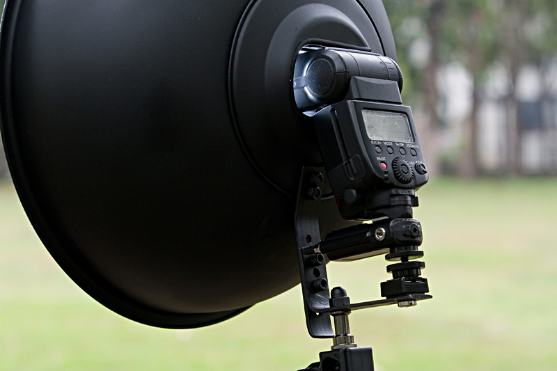

外閃專用雷達罩製作過程
1_將打蛋盆的底部打孔,孔的尺寸是為了閃光燈打的,所以必需依燈頭的大小去切割,
2_在打蛋盆的閃光燈頭旁邊鑽三個孔,
 這是為了鎖定反射光線的淺盆所打的孔.
3_將淺盆鑽三個孔,
 孔的位置必需要和打蛋盆內的三個孔一致,
4_將菜盆打孔,
 孔徑需和打蛋盆一致.
5_將19cm和15cm的扁鐡鑽孔,
 並將19cm的扁鐵拗成L型,(需和閃燈的高度做丈量)
 19cm的扁鐵需要鑽一個孔給鐵製雙公頭使用(孔1)
 19cm的尾端需要鑽一個孔給絶緣熱靴座使用(孔2)
 15cm的扁鐡需要鑽二個孔給兩個扁鐵結合使用(需和閃燈的寬度做丈量)
6_將打蛋盆和16cm淺盆組合.
7_再將組合好的部份和20cm菜盆組合試裝.
8_將泡棉挖洞,
 以填補菜盆和打蛋盆之間的空間,
 挖洞好以後可以試著組裝再切割泡棉的大小,
 以利於泡棉的修飾.
9_將所有組合好的部件與扁鐵做結合,最後在將閃燈鎖上,看看是否有完備,如有,則試著調整淺盆和打蛋盆之間的距離,
 確定ok之後就將記號作好.
10_拆開所有部件,上漆
以上就是製作的過程,
如有興趣,歡迎大家一起探討囉^^
(ps.過程沒有拍照,所以只能口述,不好意思)

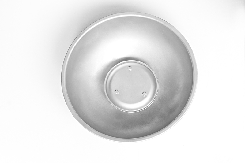

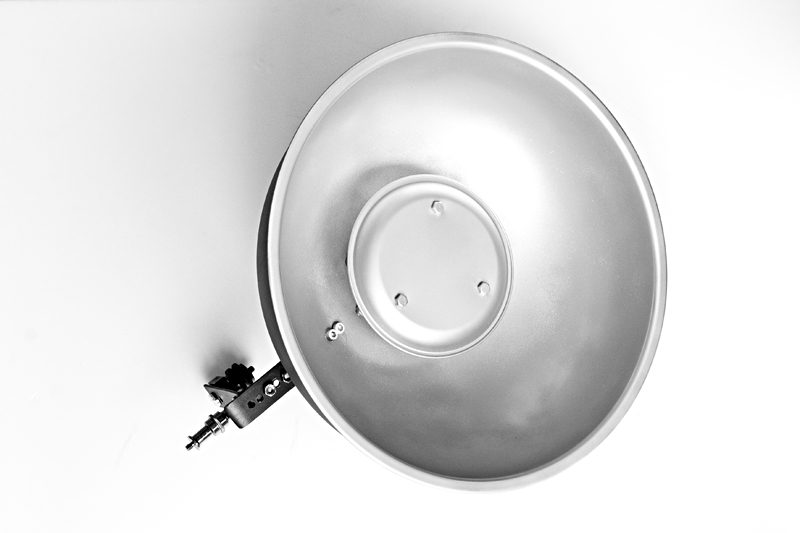

2011-04-01_第二次改款,將白色換成銀色,
目的是為了將偏軟的光質加強.[s:58]
