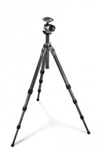

腳架
腳架其實主要由兩部分組成,腳架和雲台。腳架就是穩定相機在地上的部分,雲台的作用就是用來調校拍攝角度及連接相機。這一點是大部分入門玩家不知道的。因為大多數買相機送的腳架,多數是腳架和雲台連在一起,是不能分開的,所以會忽略雲台的重要性。分開的好處是可以因應不同的拍攝需要而換上不同的雲台,所以我建議用家分開選購腳架和雲台。

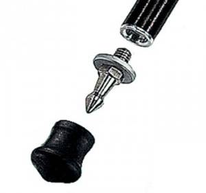

一些大品牌的腳架配件往往都會比較多。例如經常進行戶外拍攝的朋友,可以為腳架加上釘腳,加強抓地的能力。如在雪地拍攝,也可選購長釘腳。

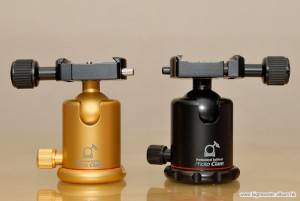

球形雲台
其優點是輕便,只需要調校鎖扣扳手或旋鈕就能改變拍攝角度。

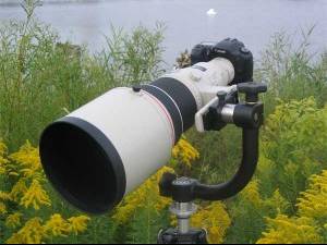

懸臂雲台
多用於大型的遠攝鏡上

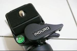

雲台配件 快拆板
快拆板是連接相機與雲台中間的小配件,可將相機快速安裝及移除在腳架上。但要留意不同廠商的快拆板未必互相兼容,因此購買時必須知道自己的快拆是那一種類型。
雲台加上快拆板
