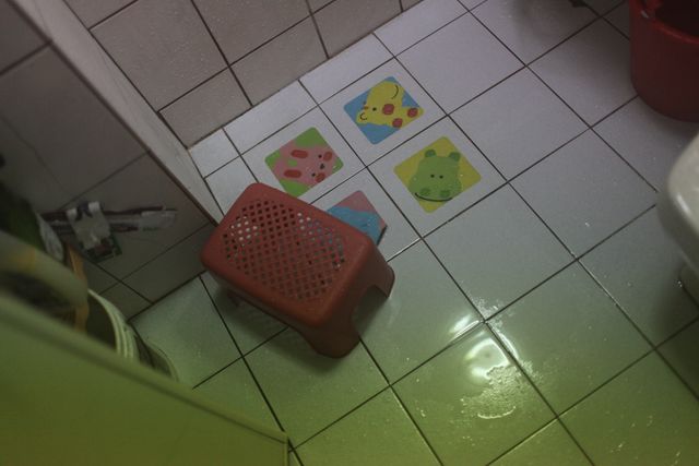

5D2+35L,浴室是用環形日光燈管,某天無聊拍小孩洗澡,發現每張照片皆有下方黃綠色的顏色,每次位置都
不一樣,有黃,綠,紅....等等的顏色,是日光燈的關係嗎?有大大了解箇中原因?還是我的機身出了問題啊?謝謝

換個日光燈看看,
正常日光燈閃爍的頻率是120 Hz
但是當它老化後頻率會變慢,
可以試試看換個快門速度去拍拍看
搞不好只是日光燈頻率和快門速度剛剛好強碰

5D2正常!是快門值跟日光燈管的波頻不match啦…
發表於 2011-2-23 11:44 | 顯示全部樓層
這是正常的
快門不要超過1/60秒 就OK了

是喔~我有試過換G11去照,可是沒這個問題說
發表於 2011-2-23 11:51 | 顯示全部樓層
回 4樓(peng9300) 的帖子
你的G11快門有超過1/60嗎
你可以看一下你的拍攝資訊
會造成這樣的現象 快門一定是超過1/60秒
發表於 2011-2-23 12:49 | 顯示全部樓層
不只是浴室, 只要有日光燈的地方光圈開到 F1.4 以至於快門高於 1/60 都會這樣的
我因為這件事情錯怪了一台新古機,飲恨至今
 樓主| 發表於 2011-2-23 13:22 | 顯示全部樓層
如果說把快門降低至1/60以下的話,相同的場景就可以避免這樣的情形發生的嗎?是否縮小光圈會有影響?
這樣子說的話,不論相機品牌有可能會有這種的畫面產生囉...謝謝各位分享經驗
發表於 2011-2-23 14:55 | 顯示全部樓層
果然是日光燈的問題,因為日光燈的閃爍頻率大概在1/60,所以快門比這個快時,就有可能拍到明暗不均的現象
 樓主| 發表於 2011-3-3 13:16 | 顯示全部樓層
前幾天借了D50來拍...不管快門多少都不會產生這種問題ㄝ,有辦法解釋為什麼5D2才會有嗎?謝謝
