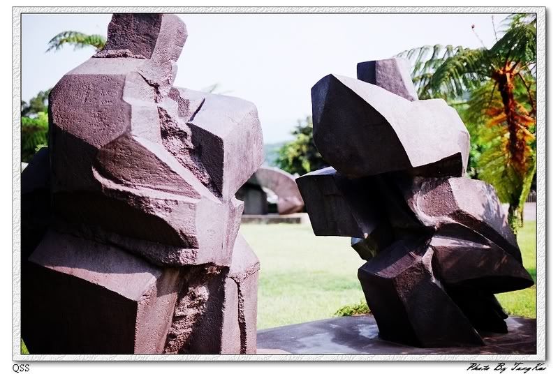

#1烏來瀑布,拍這張照片的時候旁邊還有許多的攝影玩家,架起腳架拍了很久~
#2這是在內洞森林遊樂區裡面拍的藍色的蜻蜓,現場看很感動,可是拍不太起來,對了特別介紹一下
這裡,內洞有號稱台灣最美麗的瀑布,當天幾乎一捲都拍這個瀑布,可惜不可以跟大家分享,真是
抱歉了~對不起大家,下次我一定把灰卡學好~

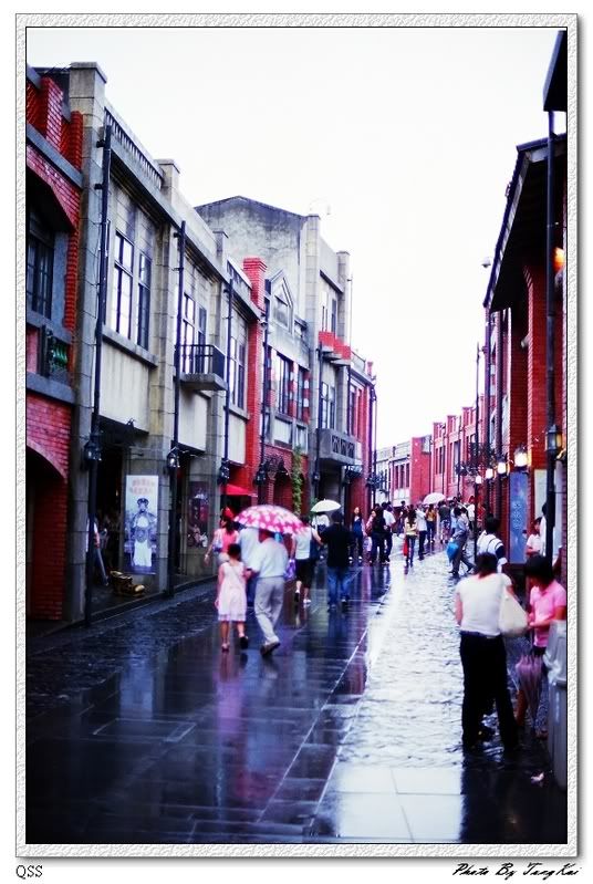

#3這張是在羅東的國立傳統藝術中心裡面拍到的街景,這個地方真是休閒旅遊外拍的好地方,下次外拍
可以到這邊來拍攸~裡面還蠻大的,可以玩一天攸,可惜我們當天去天氣不是很妙~看的出下雨吧^^
#4這台是以前的\"把噗車\"也是在傳藝中心拍的以前天氣熱就會期待他的到來囉^^
#5傳藝中心路燈造景~
#6傳藝中心的商店街~毛筆的製作過程,拍了不少張啦~可是只有這張還OK請見諒~
#7這是在基隆的朱銘美術館,我發現那天我同學拿我的小黑拍的還比我成功率高><
#8朱銘美術館路邊的軍隊造景~
#9朱銘美術館太極區~
#10朱銘美術館海軍女大兵區~
#11太平山見晴古道~
#12太平山見晴古道~雲霧繚繞的見晴古道有種讓人置身仙境的錯覺~
#13太平山莊前拍的雲海~

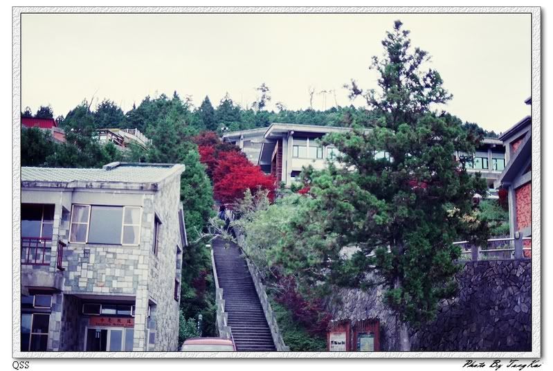

#14太平山莊旁的階梯,這個階梯可以通往森林步道~
#15翠峰湖~在太平山莊旁的產業道路繼續向上走,可是有管制所以要找機會偷偷開車跑進去~
這是216張照片中我絕得還可以看的15張,這次的感想,我的測光一定要解決~希望你們會喜歡這幾張
照片~對不起各位,我盡力了,有一卷日出的是全毀的狀況><
