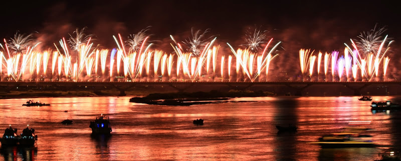

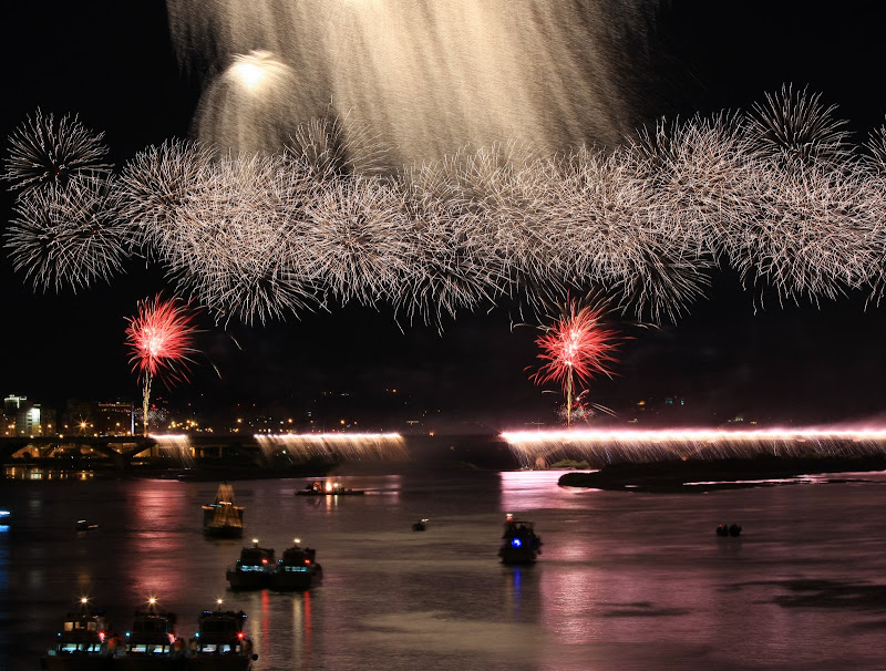

四點就到台北車站,一路走路經過會場,勘景,嘗試各種視角與拍攝狀況
五點到達台北大橋,就定位!!!  接著等待,等待,還是等待....
好在旁邊的大叔很健談,一聊之下才知道是國內的煙火大師
(大叔的網頁....--->http:// [url=http://www.wretch.cc/album/]www.wretch.cc/album/ fireworkslu[/url])
趕快請教了許多拍攝該注意的事項,畢竟我第一次拍攝煙火
要是全槓龜了實在很可惜....
原本以為帶了兩段焦段應該足夠
但拍完才知道,焦段的選擇上,原來24-105mm才是最佳的焦段  (以台北大橋而言)
我帶了17-40 跟 70-200, 不是太廣,就是太特寫
讓我在煙火施放的途中,頻頻換鏡頭,也因此錯過許多畫面....好囧
雲台的使用上
的確,若使用球型雲台,會較為適合煙火的拍攝進行
像我這次使用三向雲台,構圖上真的是慢很多
手忙腳非常亂
再者,由於煙火亮度很高,鏡頭前端要注意盡量不要有塵點
否則會向逆光拍攝一樣容易看得到光斑
補充一些拍攝的設定
根據大師的指導,我們用光圈來決定煙火的粗細
他常用的設定是f11~f16   ISO設為100即可
曝光時間依據當時的情況來判定,他說一般都差不多共兩秒,但要依狀況而定
不過我看著煙花朵朵,都會忘了彈起快門,想多拍到幾朵,時間上都會超過很多
至於遮黑卡的時機
真的很難抓
原則上,我後來發現,只要趁煙火最漂亮的那一瞬間讓相機吸光,其他時間都遮起來
就可以拍到好幾朵,都不會過曝或凌亂
但,好幾發煙火齊發的時候,真的會很混亂
這次我幾乎都沒有甚麼成功的
也就是說,以後還有進步的空間  ^^|||

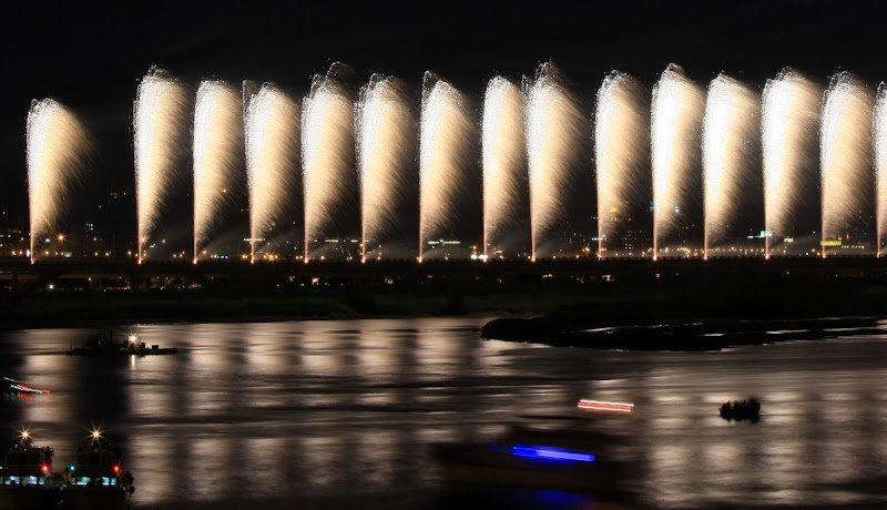

發表於 2008-8-6 07:33 | 顯示全部樓層
第三張拉焦不錯哦[s:47]

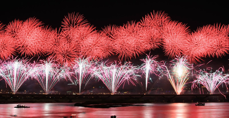

 樓主| 發表於 2008-8-6 12:44 | 顯示全部樓層
原帖由 momowu 於 2008-8-6 07:33 發表
第三張拉焦不錯哦[s:47]
不過沒情人,所以不快樂啦[s:52]
恩恩,忘了說明了,可能有些人會不知道,第三第四張
有看到左下角放射狀的線條吧?
那樣的效果是一邊拍攝一邊轉動變焦環所產生的
有機會可以試試看,別有一番風味[s:65] [s:65]
