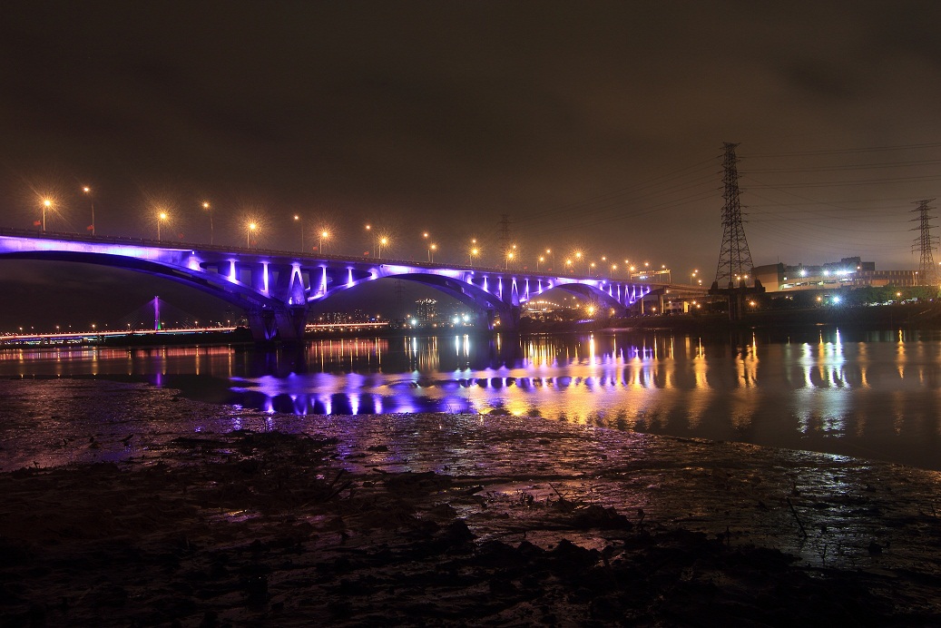

最近在拍夜景測試的時候 忽然發現星芒都變的很散 是什麼原因造成的嗎?

發表於 2013-1-5 00:29 | 顯示全部樓層
可能有霧氣
 樓主| 發表於 2013-1-5 00:31 | 顯示全部樓層
回 kisskenlin 的帖子
kisskenlin:可能有霧氣
 (2013-01-05 00:29)
所以只要有霧氣都會造成這結果嗎
因為我有縮光圈 也是一樣情形
很怕是鏡頭壞  = ="
可是沒拍夜景畫面都正常的
發表於 2013-1-5 00:36 | 顯示全部樓層
可能有霧
可能太冷,造成相機由空氣中的水氣在護鏡上起霧
可能你自己呼吸的空氣飄到護鏡上
可能在飄雨
鏡頭應該沒問題!

發表於 2013-1-5 00:56 | 顯示全部樓層
這是所謂的繞射現象吧,光圈縮到F18有點太小了,APS-C最佳光圈大都落在F8~F11左右,下次開大一點看看有沒有改善。
發表於 2013-1-5 00:58 | 顯示全部樓層
看了一下你的拍攝資訊
ISO 100  92秒 F18~看這場景...如果沒有黑卡應該會過曝吧 XD
好像你是拍攝RAW在經過DDP調整出來的
在星芒處感覺也有詭異的雜訊
因為感覺不像是霧氣...一時之間我也是一頭霧水
可以直接RAW未調整預設值下直出JPG來看看情形嗎
不知道你當下是不是有其他曝光組合
可以試試20-30秒 F16-22看看吧^^
如果說是霧氣..某年元宵無聊跑到頂樓測鏡頭時..也是在霧氣中 @@

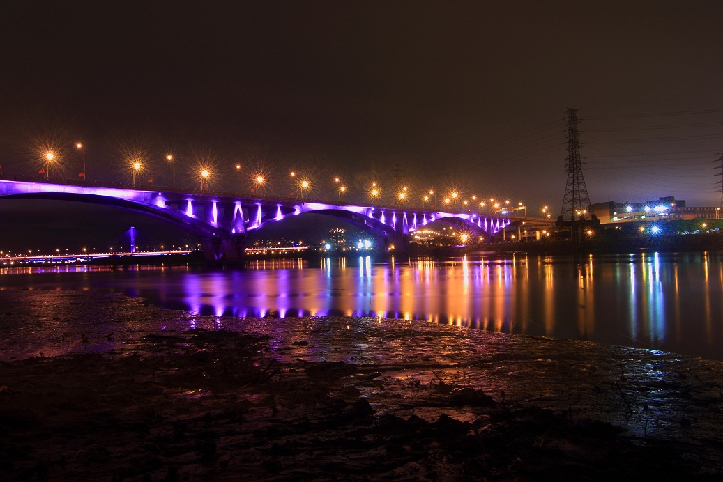

 樓主| 發表於 2013-1-5 02:13 | 顯示全部樓層
這張光圈比較大  秒數也少很多 還是一樣 @@

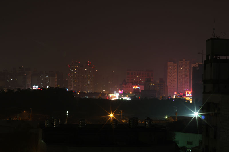

發表於 2013-1-5 02:26 | 顯示全部樓層
發表於 2013-1-5 09:07 | 顯示全部樓層
[s:47] .
有掛保護鏡嗎?~當天天氣是否水氣蠻重偶而飄幾滴雨呢?
我有過的情狀是這樣~後來保護鏡卸下就沒了~
回家看保護鏡原來是差不乾淨的水痕還在上面
 樓主| 發表於 2013-1-5 09:47 | 顯示全部樓層
持續飄雨 ,水氣重,有護鏡
保護鏡跟水氣都有可能~
總覺得是兩者都有~
下次注意一下囉^^
