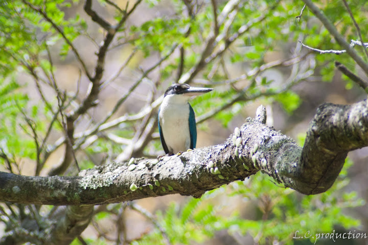

第一张:
Nikon AF 70-300mm f/4-5.6G only (shot at 300mm) = 300mm
普通的镜头望远端拍摄,光圈收小一级以达到更好的成像,
Exif: 300mm,f/8,1/400,ISO640.
成像还算不错的一支廉价镜头 [s:47]

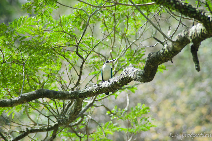

第二张:
Nikon AF 70-300mm f/4-5.6G (shot at 300mm) + Kenko 2x teleconvertor = 600mm
CA是2x teleconvertor的致命伤,但还没到紫气冲天的地步,
唯由于光圈会减低两级,导致镜头望远端最大光圈f/5.6会变成f/11,
再由于光圈太小导致相机无法进行对焦,因此全程都必须手动对焦.
加上我收小一级光圈希望达到更好的成像,所以这里的有效光圈是f/16,
快门速度1/400,ISO3200,有效焦距600mm.
由于快门还能保持在1/400或以上,所以手震问题不明显,
拍摄成功率高,成像也算不错,使用上是适宜的 [s:81]

结论:
单单使用70-300mm再收一级光圈已经有不俗的表现了,
加上一个Kenko 2x teleconvertor的成像也算不错,但是需要手动对焦,
至于加上两个增距镜的成像则不太理想,下次可以试看上脚架,来确认是不是手震问题.
