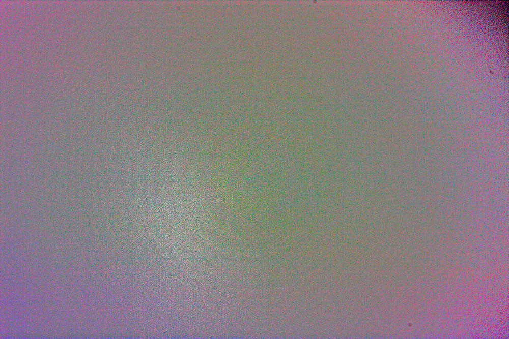

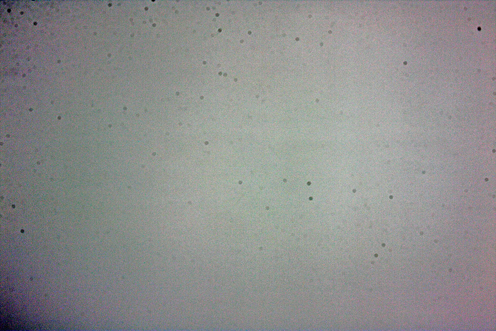

各位大大好丫,小弟來分享囉!
這次分享的是DIY清CMOS的初體驗。
話就不多說了來看圖去吧!

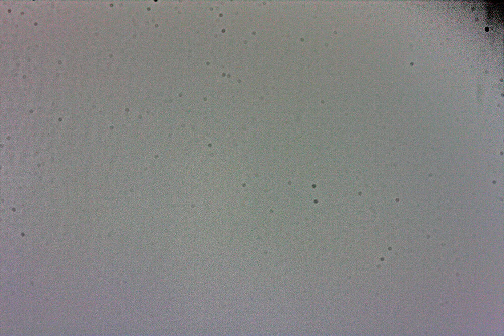

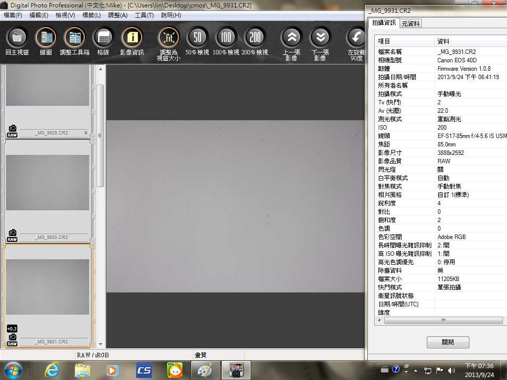

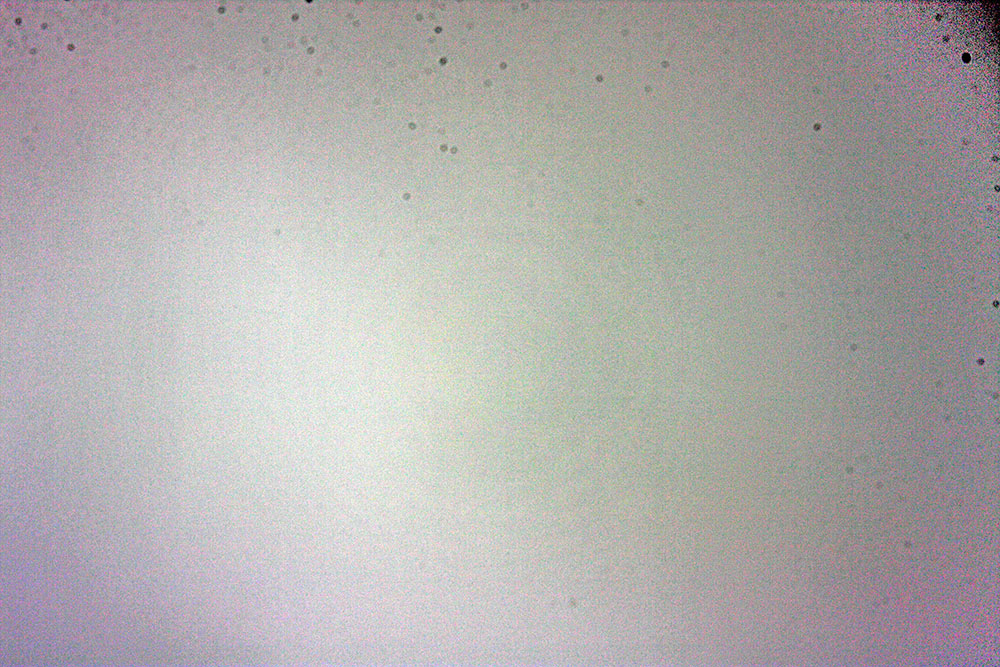

這次要清的主角
9/19拍的看看有多髒呢?
結果如下超髒的,不過五年沒清過當然髒啦!

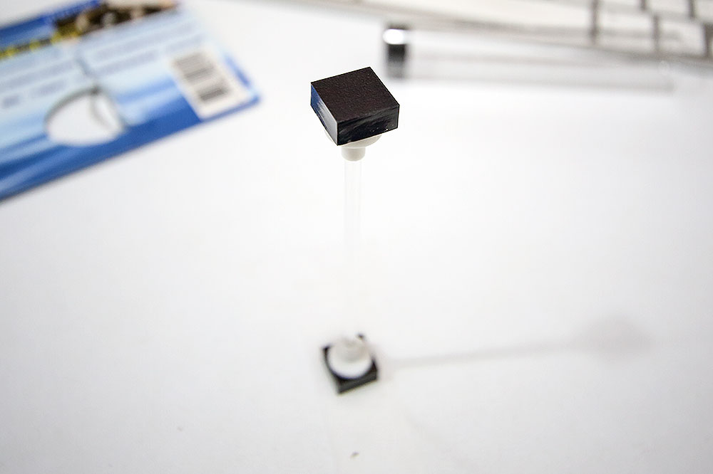

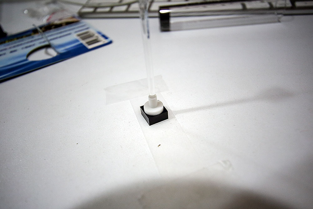

今天拿著上周日拿到的產品,黑凍磚
要清前記得要先在3M隱形膠帶清潔一下黑凍磚,不然就是把灰塵往CMOS帶囉!

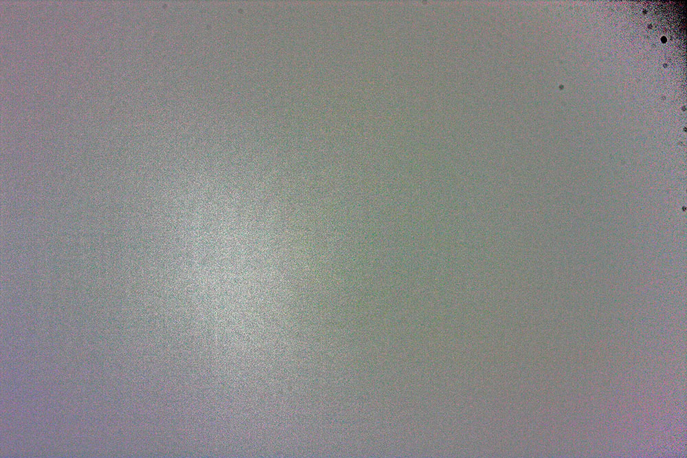

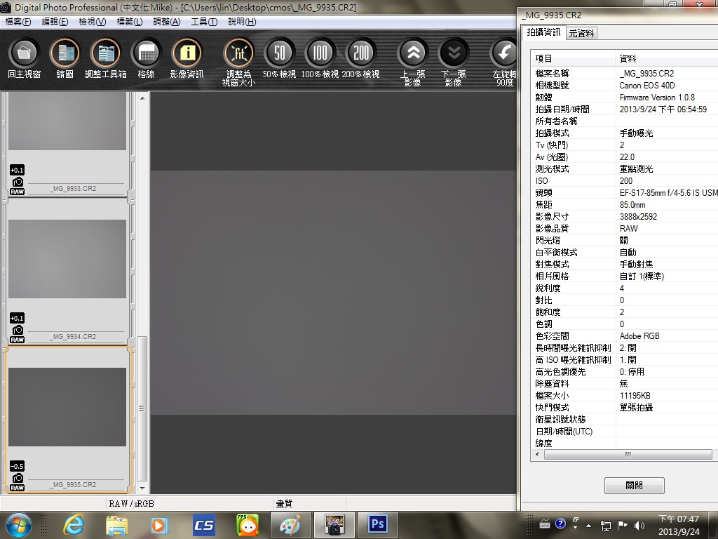

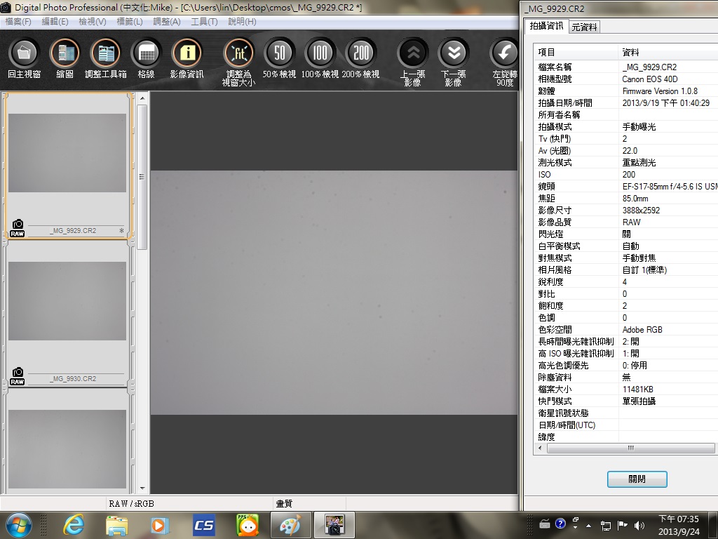

今天開始清前先來看一下沒清前的情況

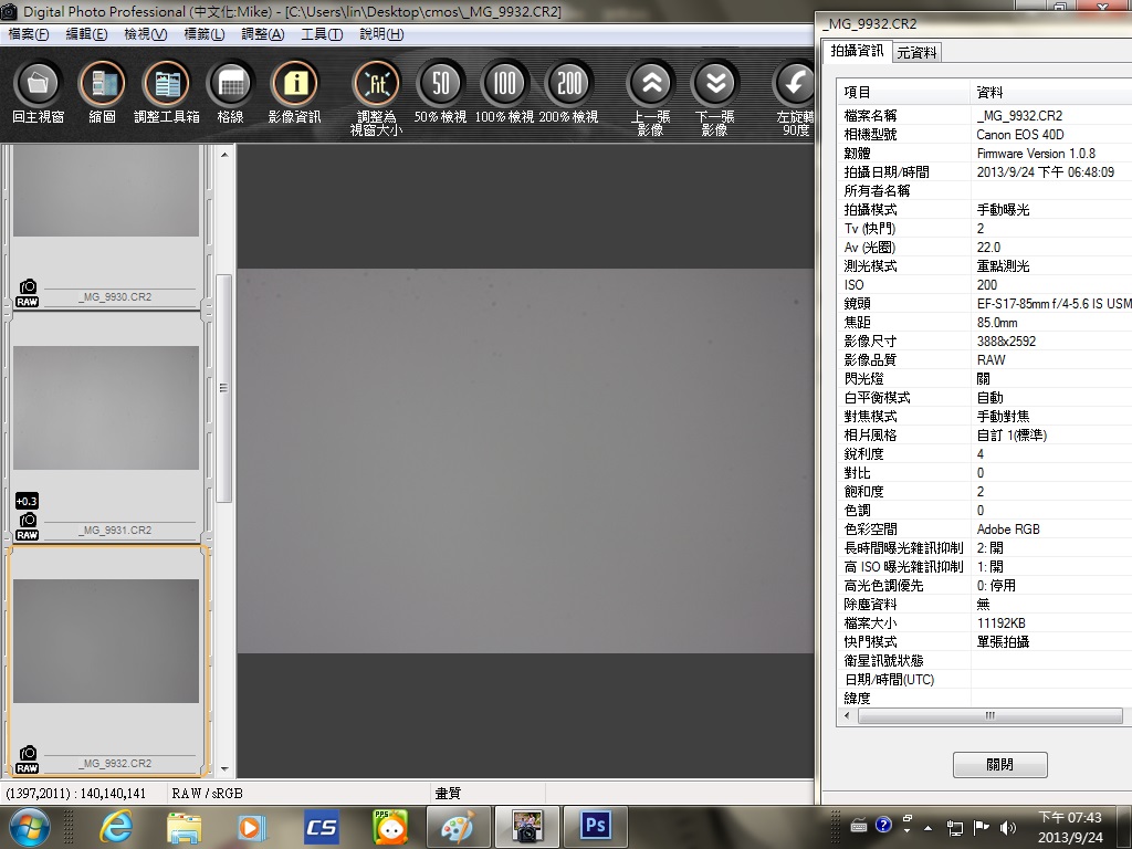

第一次清

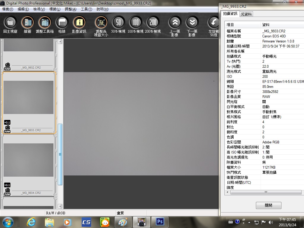

第二次清
第三次清
第四次清
共花了13分鐘,黏了四次效果還不錯說,特來分享給大家參考囉!

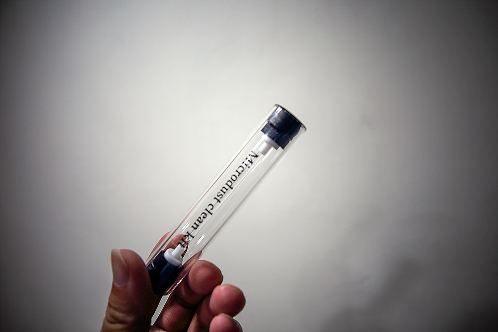

 樓主| 發表於 2013-9-24 22:43 | 顯示全部樓層
回 天生閃耀 的帖子
天生閃耀:[s:47] [s:47] [s:47] 太強了~我手殘都不敢DIY[s:75] [s:75]  (2013-09-24 22:26)
我一開始也不太敢用Y,只是上次6D送原廠清也沒清很乾淨又會收錢,心想自己來學清看看。

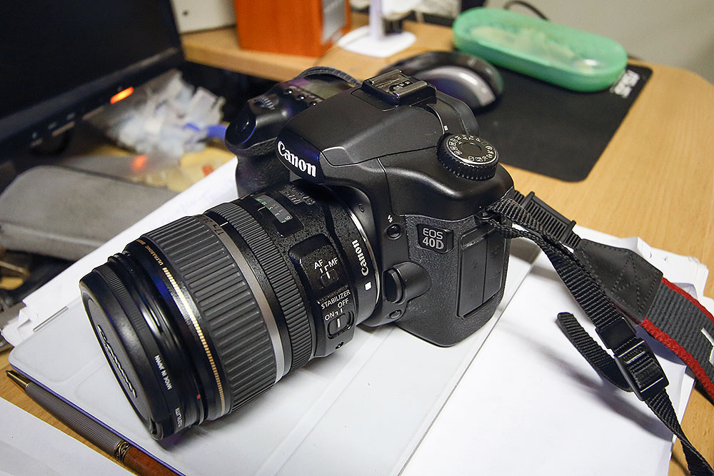

爬文看到酒精擦拭、3M直接黏、果凍筆黏、日蝕水擦等等,看來看去果凍筆安全多了,
加上看到有人分享用我現在用的這個清,感覺效果不錯又安全就買一個用看看。
剛好我哥40D有5年沒清,就拿來試試效果。
但我在用之前清潔黑凍磚時有發現它黏力還好,就放心用囉!
 樓主| 發表於 2013-9-24 22:46 | 顯示全部樓層
回 kevin5428 的帖子
kevin5428:請問是清CMOS還是反光鏡呢?[s:44]  (2013-09-24 22:28)
是清CMOS喔!圖有用PS自動色調來凸顯入塵點。

 樓主| 發表於 2013-9-24 23:05 | 顯示全部樓層
回 007小肥 的帖子
007小肥:技術沒板大好
之前嘗試過~後來送去給老賴清
結果被罵~因為會有殘膠
所以結果是~~我手殘
 (2013-09-24 22:40)
我有聽過殘膠事件,但好像都非用我這方法耶!
網路上用過的都說我這個或果凍筆也好,最好都是用3M隱形膠帶清黑凍磚或果凍筆來使用,
千萬別使用果凍筆附的清潔用膠帶,因為會脫膠造成你說的情況。
所以我特別記住這點,且要用前先拿鏡子試一下沒問題就可安心使用了。
