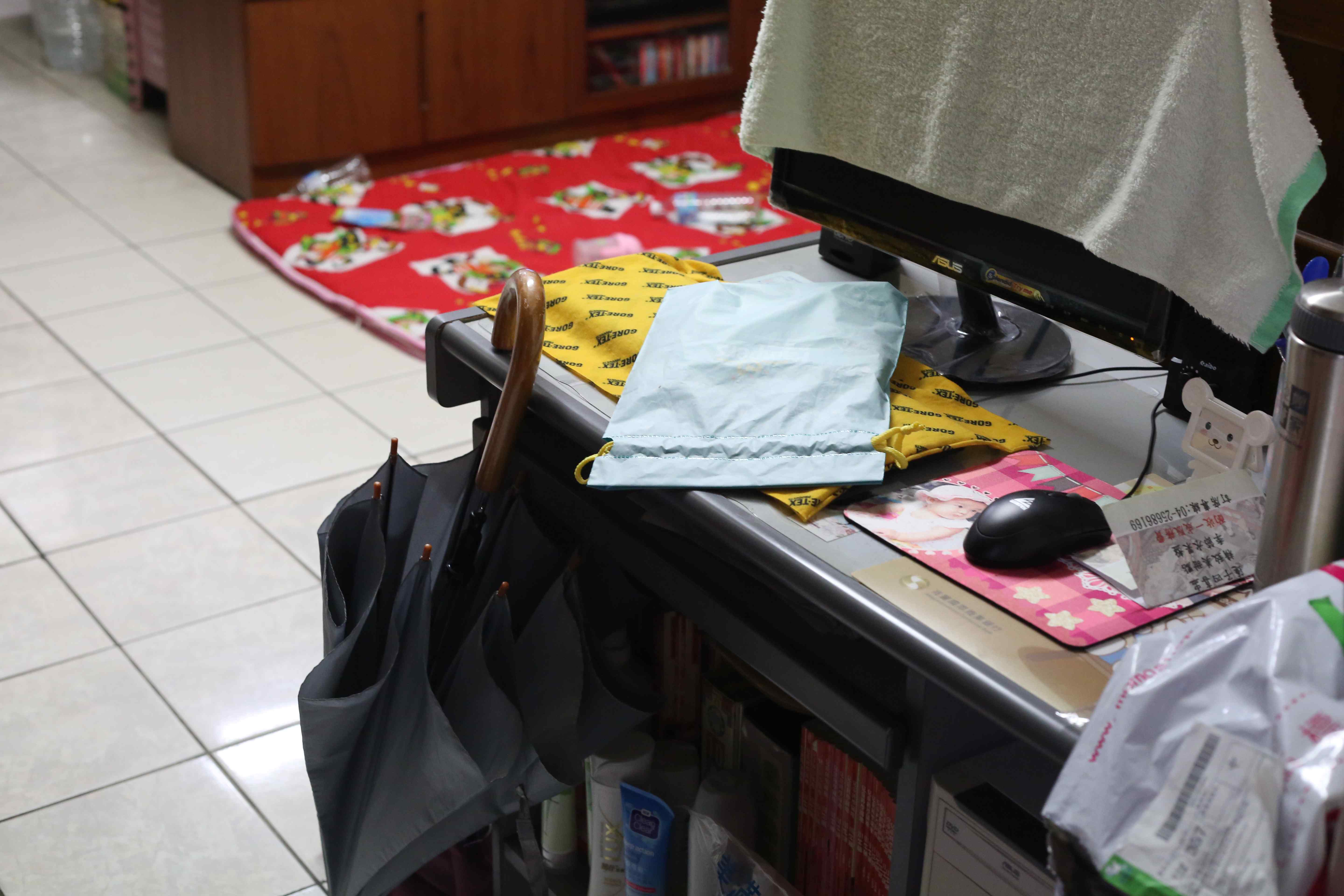

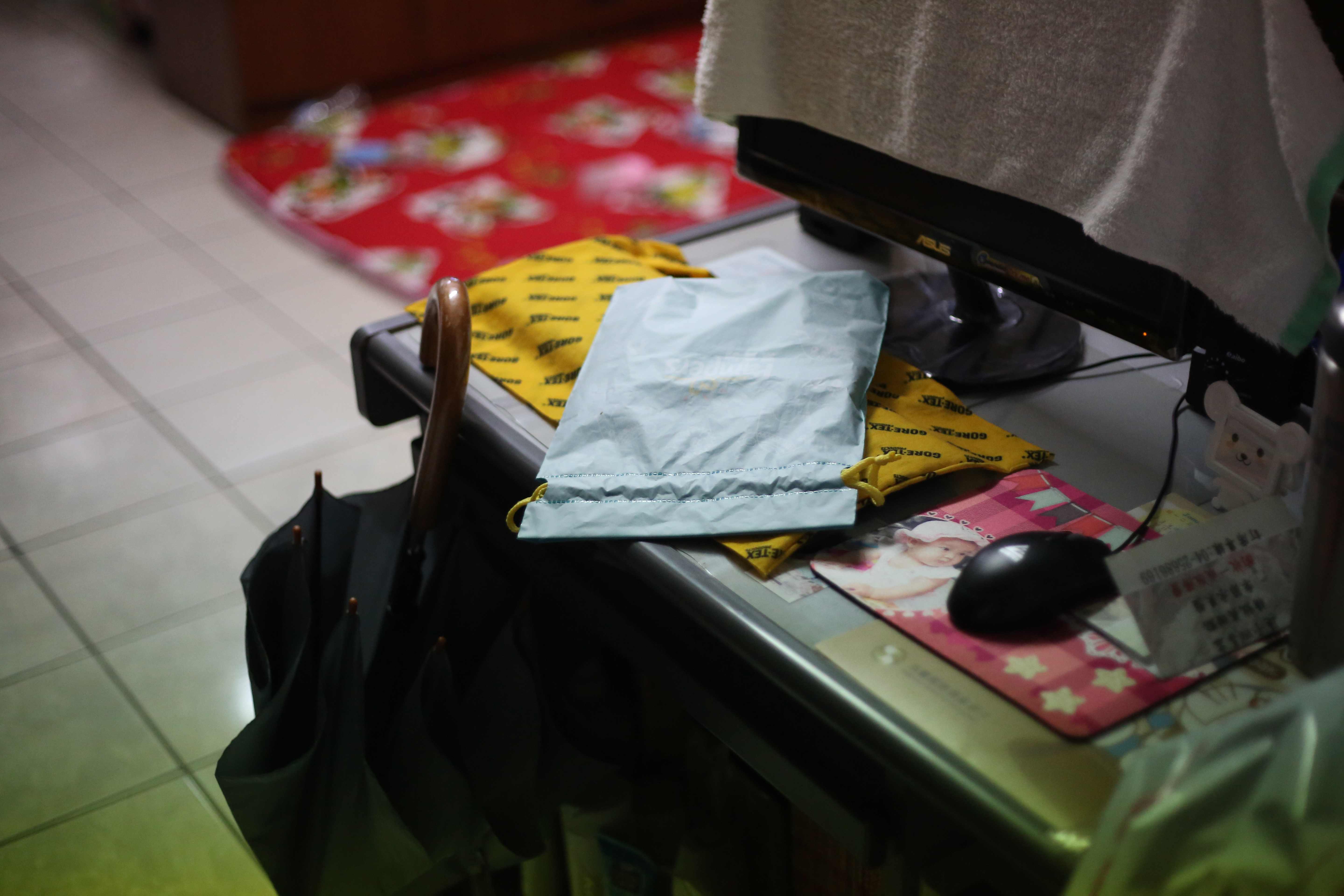

今天我去買5D3,回家試機時,我用50mm f1.8 這顆鏡頭試拍,起初不覺得顏色有問題,拍了70張左右時,開始發現有些照片顏色怪怪的
有些地方(上方,中間或下面)都有出現綠綠區塊的現象
白平衡我用自動,直出JPG,不知道相機的問題還是我哪裡有設定錯
像是這張有綠色色塊(F1.8),但我將光圈縮小到F5.6就又沒有了
再請各位大大幫我看一下,謝謝!還有怎麼覺得每張照片的暗角都蠻嚴重的0.0?

在日光燈下快門值和光圈值不宜過快和過大。請試著調整這些參數試看看!
發表於 2013-4-6 22:10 | 顯示全部樓層
50mmf1.8有問題
試試將模式放在TV,快門1/60or1/30再拍一次,
鏡頭參數可利用EOS Utility下載至相機
發表於 2013-4-6 22:15 | 顯示全部樓層

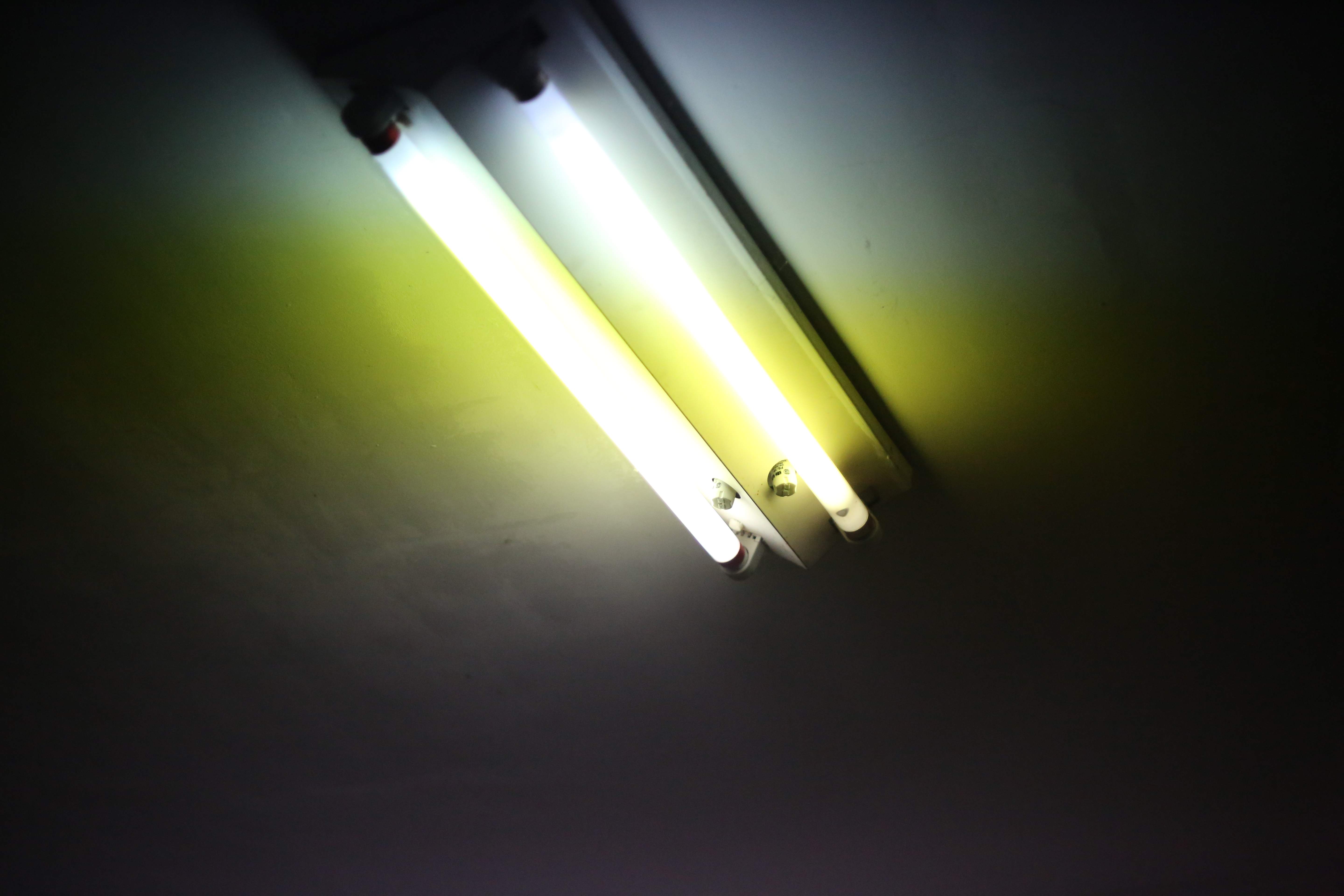

應該是在室內日光燈下所造成的
一般日光燈是一直閃爍的(60Hz),只是我們感覺不太出來
可以google一下照相日光燈,像上面大大說的快門不要太快
不要快過1/60
發表於 2013-4-6 22:18 | 顯示全部樓層
沒錯~ 就像樓上大大說的一樣
光圈放大後快門跟著太快
快門太快的話就會把日光燈的閃爍拍下來
(因為視覺暫留所以看不出閃爍,我也有愈過這樣的情況~)
