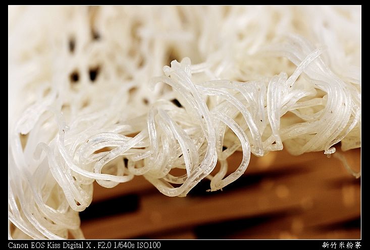

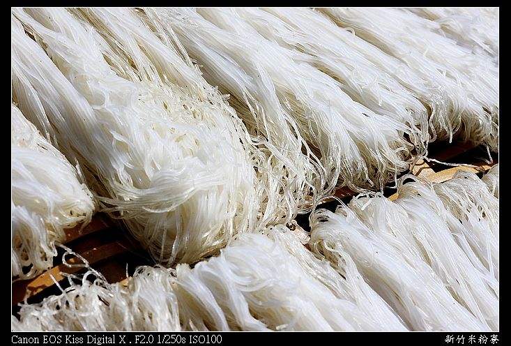

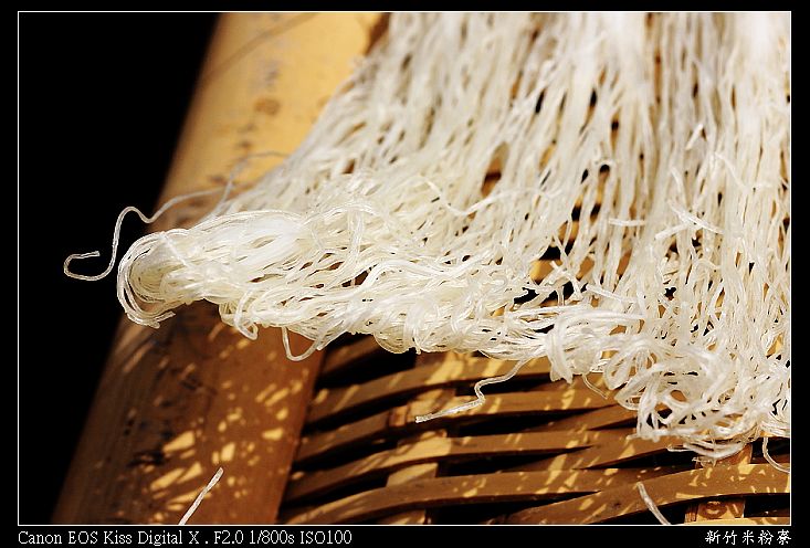

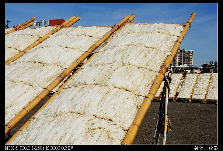

新竹米粉有「霜風」的吹拂,也就是略帶點陽光的東北季風,每年十一月到隔年一月,空氣冷冽水份少的九降風吹拂期間,
是傳統米粉業者最喜歡曬米粉的日子,而半天就風乾的米粉,品質也最優。
先人留下「三分日曬、七分風乾」,就可知道「風力」對曬米粉的重要性,曬米粉如果遇到陰天無風,一天曬不乾、必須曬第二天,
米粉可能就發酸壞掉了,品質當然欠佳,而乾冷的「霜風」水份少且可去酸質,三小時就可將米粉吹乾,老一輩的業者曬米粉並不是靠太陽。
新竹米粉種類之一的「炊粉」,也就是一般人認知的「幼米粉」,烘乾過程較短,才能依賴機器,粗米粉或稱「水粉」者,
因為製造過程中需泡 水一下,要靠機器烘乾、吹乾,光是電力就不敷成本,乾燥還是得依賴風力、陽光,
老一輩的人都會區分米粉為「炊粉」或「水粉」兩種,而以前大家所稱的米粉,
其實指的是「水粉」,亦即市售的「粗米粉」,而粉絲較細的「炊粉」又叫「幼米粉」,目前市面上販售的以「幼米粉」為主,
約佔七成銷售量。
很少有人會分辨炊粉或水粉,一般都指名「粗米粉」,如果沒有特別說明「粗」或「細」,則直接買到的就是包裝妤的乾「炊粉」。
製造好的「炊粉」如果沒有經過「風乾」的過程,直接當作食材煮食,新竹人稱它為「濕炊粉」或 濕米粉,
但因為這種濕米粉不能保存,業者都以供應當地的飲食餐廳為主,或在市場上零售,外地民眾鮮有機會吃到「濕米粉」,
其實這種現蒸的濕米粉味道相當好,濃濃的米香味是乾米粉所無法比擬的。
