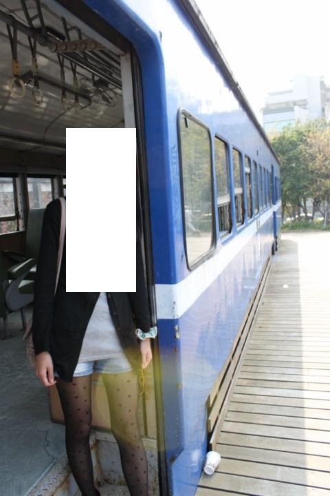

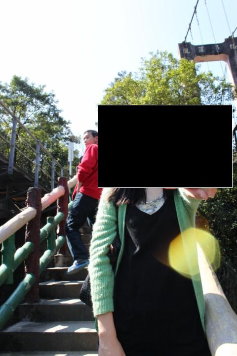

最近我在拍照一直拍到奇怪的光點,我看了一些文章cmos入塵應該是黑色點點。
而且我想知道我這情況是哪裡入塵????
可以請大家幫我解答一下嗎?

耀光? 光斑?
發表於 2011-3-2 01:28 | 顯示全部樓層
如果是耀光的話, 裝上遮光罩, 避開光線直入的情況
應該就不會有了.
入塵的話, 畫面上會是黑黑矇矇的一點
發表於 2011-3-2 01:38 | 顯示全部樓層
這應該是耀光不是入塵吧~~
像樓上大大說的~
用遮光罩就好了~
發表於 2011-3-2 01:43 | 顯示全部樓層
這應該是光線折射的耀光情形喔!!
1.可裝遮光罩濾掉一些雜光。
2.UV鏡如果透光率不太好,或是過髒也會發生此情形。

發表於 2011-3-2 03:34 | 顯示全部樓層
如果懷疑入塵......
AV模式下把光圈開到最小,對著天空(逆光方向)拍一張,再將照片放大觀察即可,
如此背景較單純,也較容易看到入塵位置。
發表於 2011-3-2 08:00 | 顯示全部樓層
你的光點..是光班..這是無法完全避免的一種光學現象
可以稍微轉移拍攝角度即可避免
機身入塵會在影像中出現黑小點沒錯
你要用光圈小一點如22或16...對著較素色的地方拍攝
有無入塵就會看到了
發表於 2011-3-2 08:27 | 顯示全部樓層
那個應該是被什麼黑色 或是白色的靈異物體擋到了
不過我想應該是後製加上去的, 所以不用緊張
發表於 2011-3-2 08:41 | 顯示全部樓層
UV拆掉再拍看看!
發表於 2011-3-2 10:27 | 顯示全部樓層
耀光 這是很難去避免的 即使是 B+W 超薄UV鏡片 也是
發表於 2011-3-2 11:36 | 顯示全部樓層
從兩張照片的角度來看,第一章的陽光位於右上,因為右上明顯耀光往左下漫射,所以在偏左下的位置有一塊圓形光斑(俗稱鬼影),第二張則是相反的耀光在左上,光斑在右下,通常會產生這樣子的現象都是在逆光拍攝時,也或許是UV保護鏡折射所產生,要避免的方法就是上遮光罩,或者變換拍攝的角度,再者就是拔到保護鏡。

完全了解了!謝謝各位的解答!!
